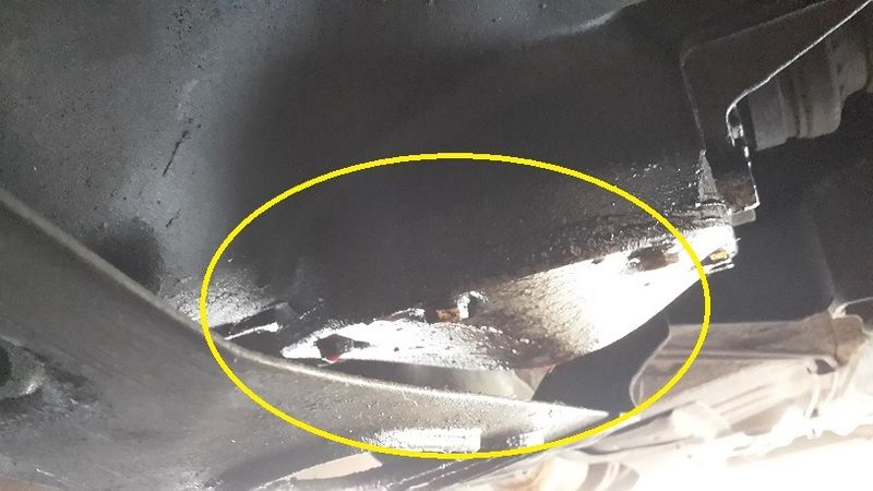

Nooo mis panas ahorita revisé y si hay mucho menos refrigerante en el piso, pero le tiré fotos justo de donde cae y no tengo ni idea de como se llama esa pieza las monto para que vean
Asi estaba antes de cambiar la tapa
Despues de cambiarla veo que esa pieza en el circulo amarillo está manchada de refrigerante
Ese es el carter de la caja amigo, la fuga de refrigerante viene de arriba ya que por ahí no pasa nada, revisa la manguera que va del radiador al tubo plástico y el tubo plástico a ver como están, que no esté humedo ni botando
Coñ gracias … un susto menos … será que cambio la mangueras a ver, como escribí ayer las 2 delgadas una que llega y otra que sale del envase estaban húmedas y si no en último caso cambiaré el envase
