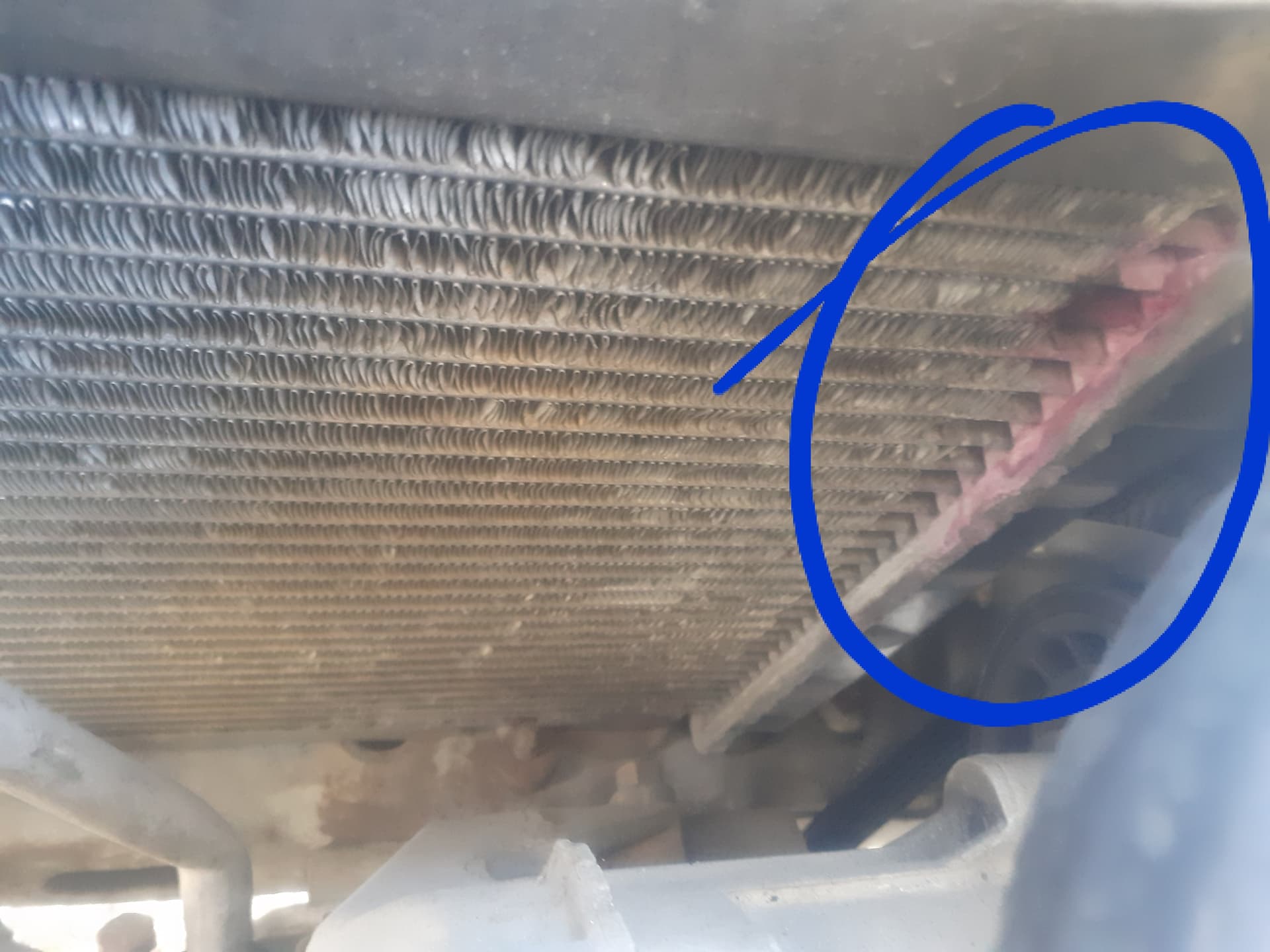

Lo otro es que se pudo detectar mancha del refrigerante (rojo) en un lado del radiador… así como spray…!

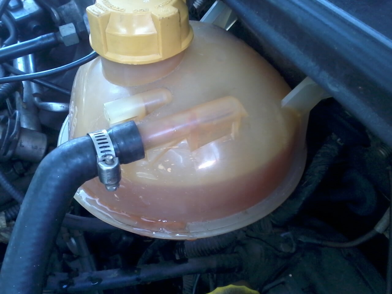

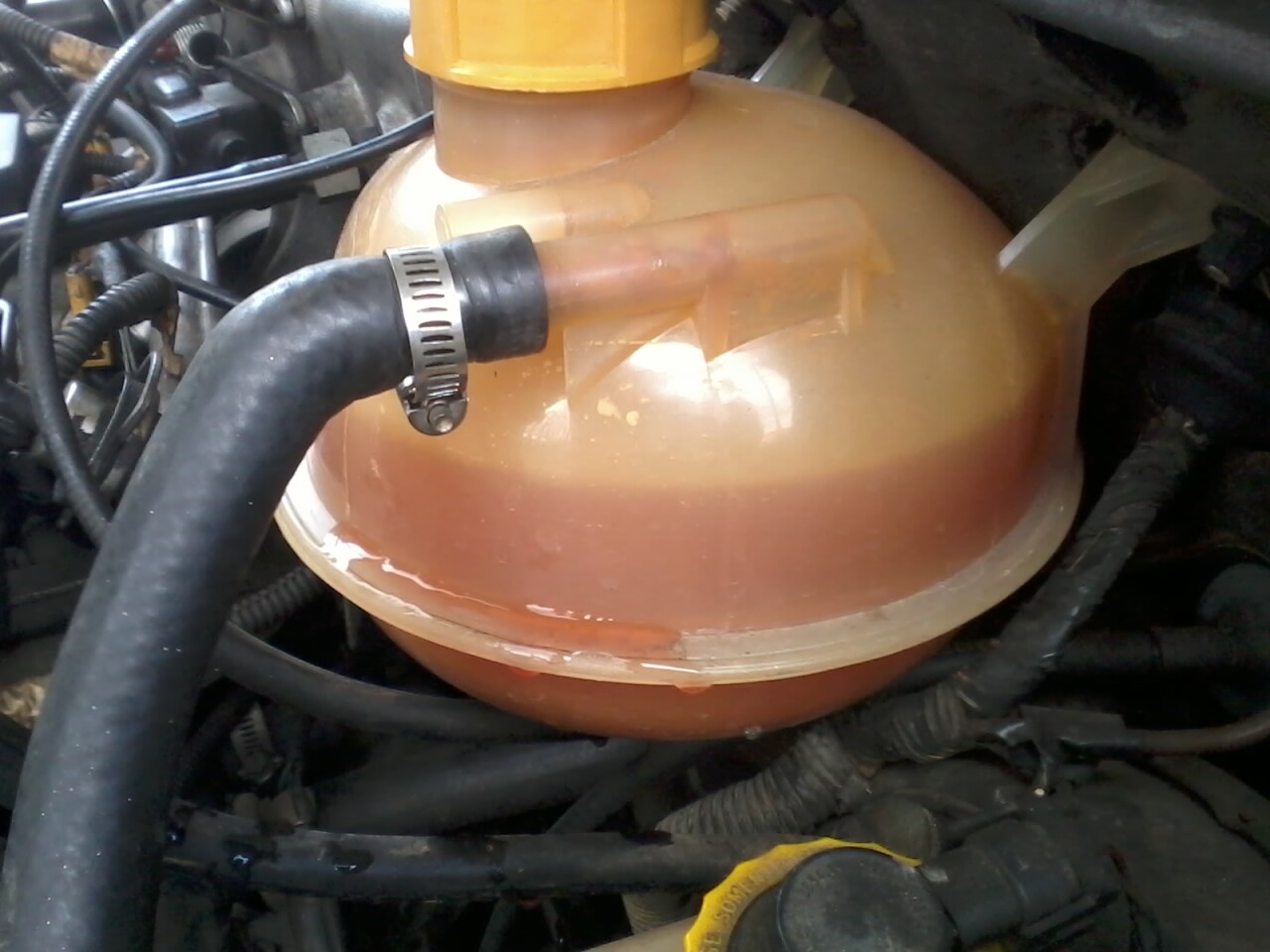

Anexo Imágenes…
Se puede apreciar el nivel del refrigerante con el motor caliente (sin haberse activado los electro ventiladores) No había llegado a los 90º…(indicador)
La manguera pequeña se había dejado desconectada a ver si por allí salía liquido (refrigerante) a buen caudal a fin de rellenar el envase por arriba… pero nada…! salía un mínimo micro era colocándola hacia abajo - hacia el piso.

Hay una obstrucción en el sistema, colmena, manguera de entrada.
Este tema de radiadores tapados es común últimamente hasta a mi me ha pasado que todo supuestamente está bien y el radiador sus colmenas atascadas de lodo, suerte con el arreglo

pienso en mi caso es que me tocará gestionar y adquirir un radiador nuevo… el que tiene prácticamente por lo que he preguntado es de años y cuidado si es el original de fabrica…
y ya por el lado donde conecta uno de los tanques tiene fuga (no a chorro) pero si hay la mancha del refrigerante … de repente pudiese aguantar pero sacando cuenta la reparación mas la limpieza en conductos… etc… , puede valer mejor ubicar uno nuevo listo para conectar…
