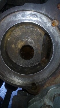

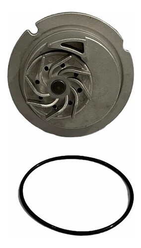

tengo que compra la bomba de agua de entre todas las que he visto vi la marca dana urba
que es brasilera pero solo veo que hay para motor 1.8 he leido que son iguales pero en una venta de repuesto me dicen que no, se ven unas diferencias pero ni idea se funcionan
he visto gates pero por un tema de presupuesto estoy buscando estas bombas
Los tornillos originales son Allen y cuentan con una arandela gruesa integrada la cual aprisiona la pestaña de la bomba para que el o’-ring selle.
Estos tres tornillos, como indica @ZeiZ, sujetan la bomba, los tornillos no la atraviesan y pasan a través de la luz/Gap entre el habitáculo y el borde de la pestaña de la bomba.

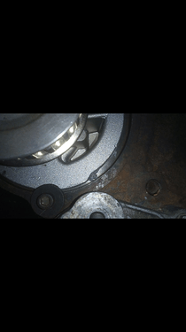

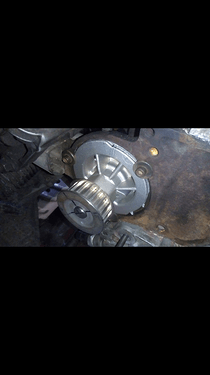

al final no monte la bomba de 1.8 pero si vi que funciona

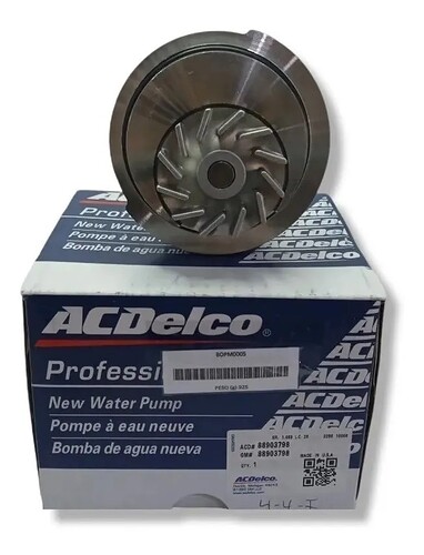

compre una ac delco de hecho era igual a la que tenia montada y tenia las aspas de plastico que para mi sorpresa estaban intactas y tenia 4 años montada
y la bomba si estaba un poco careada pero el mecanico que dice que se daño fue la membrana al asi
