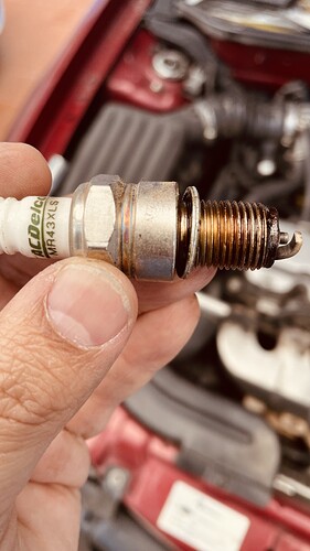

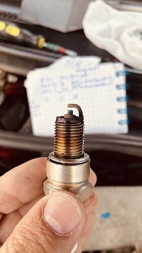

La marca que tengo de bujía es la de la foto:
Las bujías se ven bien.
La abertura del electrodo parece un poquito por encima del valor, verifícala
La abertura del electrodo entre 0,8 a 0,9 mm.
Eso es 0,035"
Muchas gracias amigo @Nino_Rafael, esa abertura depende de la marca de la bujía o es universal? Con todo espero estes teniendo un buen día de descanso. Saludos al foro.
Cada tipo de bujía lleva una calibración. De echo, nuevas ya vienen calibradas.
No depende de la marca de la bujía.
