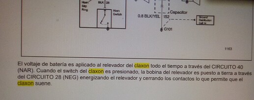

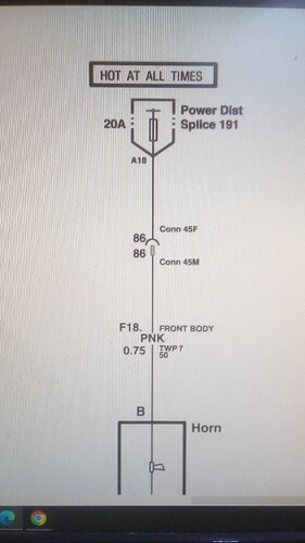

Recuerda @Nino_Rafael, en el circuito de la bocina quien conmuta es la tierra cuando tocas el interruptor del volante el positivo es directo a la bocina
Si @Jose_Millan, correcto, lo tengo claro y el esquema así lo indica.
Mientras no toques corneta, no hay paso de corriente y el voltaje entre ambos terminales de la corneta será 0 V. Al accionar hay paso de corriente y una caída de voltaje de 12 V entre los terminales.
