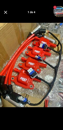

Buenas amigos, me podran ayudar que tal recomendable es instalarle a mis corsa bobinas por cilindro, no le afecta nada a la computadora?
Cuales son los pasos a instalar

Amigo nada le va a pasar a su ecu, solo quién la vaya a instalar tenga experiencia en electricidad automotriz
Es una de las mejores cosas que puedes haces. Cambiarlas cuanto antes. El diagrama lo puedes conseguir fácilmente en Google. Es realmente fácil de montar y si tienes tapa válvula plástico te recomiendo que hagas una base para atornillar las bobinas. Si las pones sobre el tapa válvulas plástico directamente parte el tapa válvulas y dañas la rosca del porta leva
