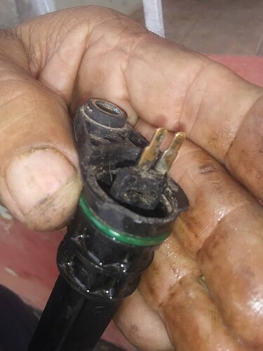

Al colocar las bobinas independientes deja de funcionar el kilometraje en el tablero dejaría de marcar?
Buenas noches. No Leonardo queda funcionando todo igual.
Bienvenido amigo @Leonardo_J_Yanez, para nada porque dices eso que tiene que ver las bobinas con marcaje del kilometraje
Gracias por la bienvenida amigo. Soy nuevo en corsa lo adquirí hace cm 15 días aún stoy haciéndole sus detalles el mecánico me dijo q tenía un sensor malo q al cambiarlo solo marcaría las revoluciones más no el kilometraje por el trabajo de las bobinas independiente
Primeramente te recomiendo que cambies de mecánico.
Ese es el sensor velocimetro del cluster digital, se detalla que no sirve para nada porque le falta incluso un pin. Al sustituirlo si todo en el cluster y fusibles esta bien resuelves el velocímetro.
No te marca RPM?
No me marca las revoluciones . Tienes razón tendré que cambiar de mecánico.
