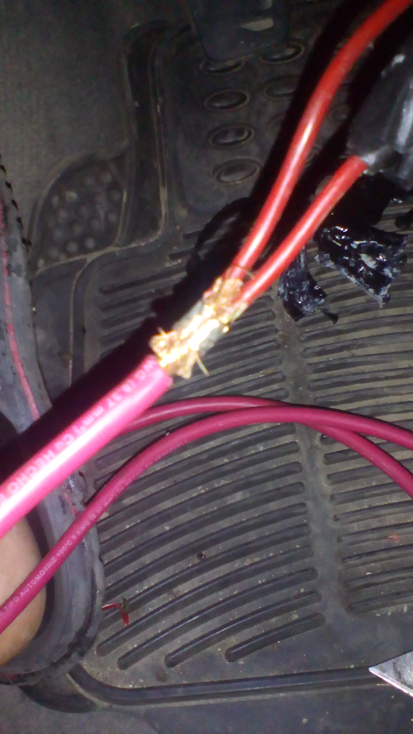

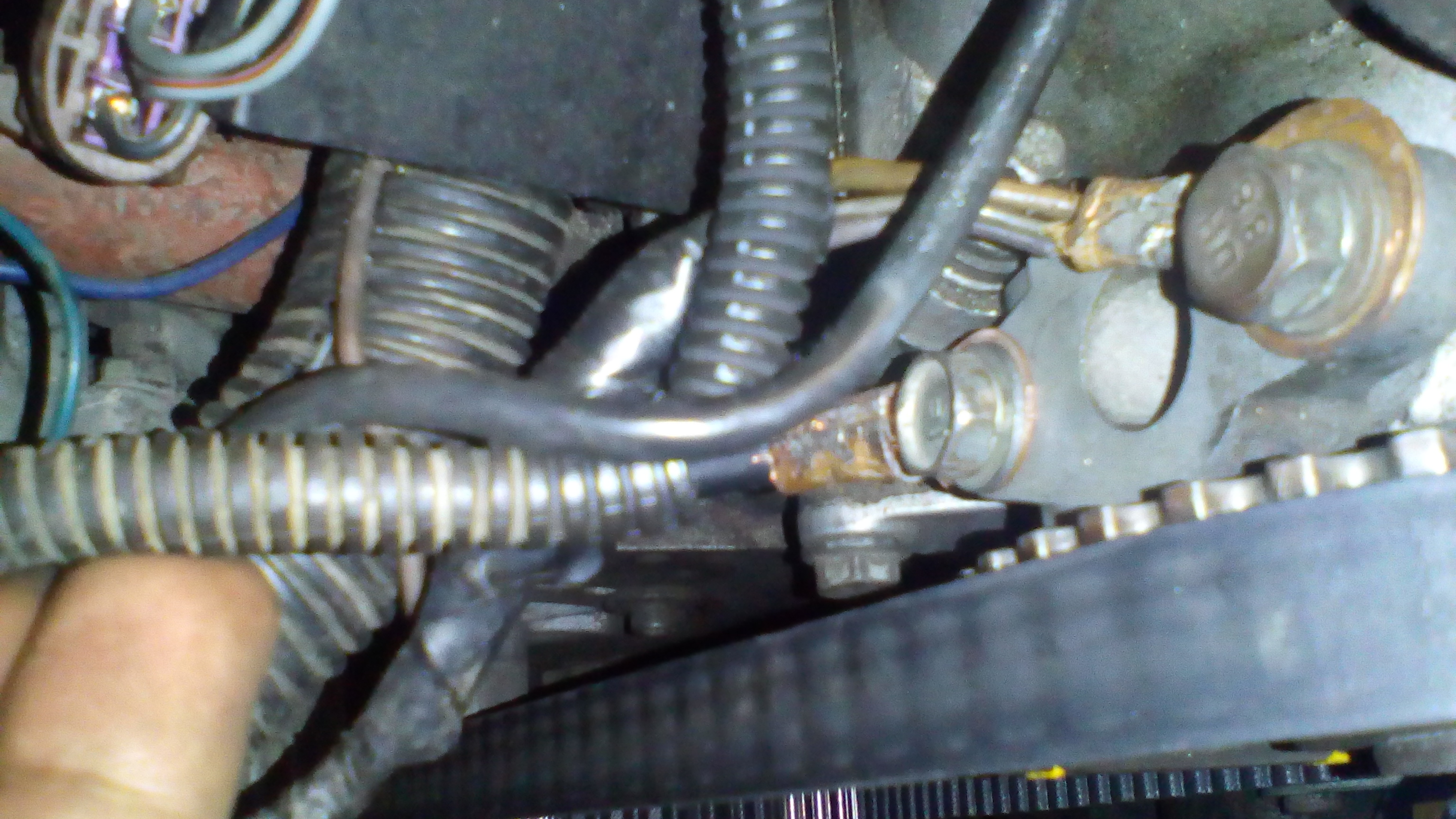

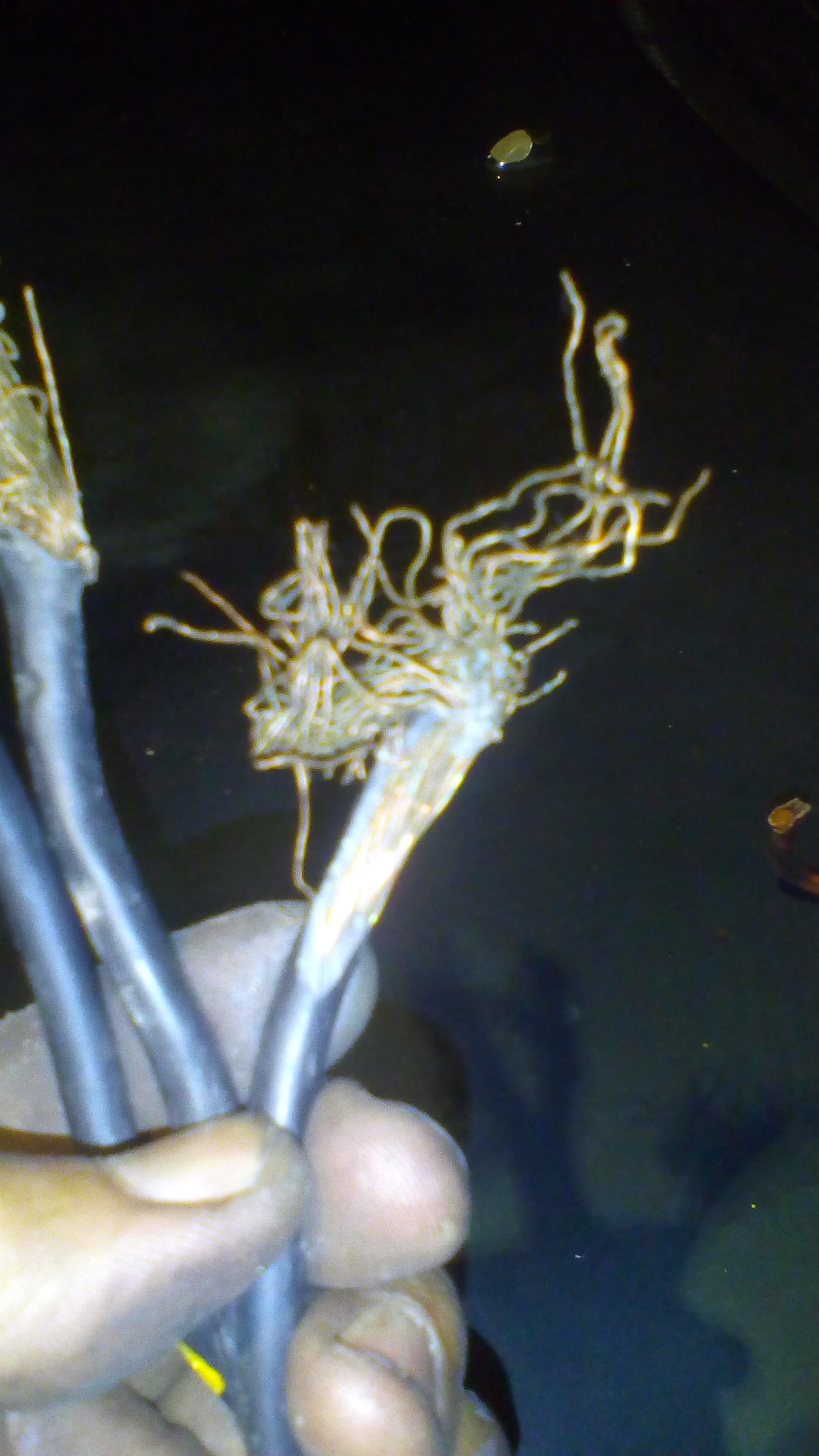

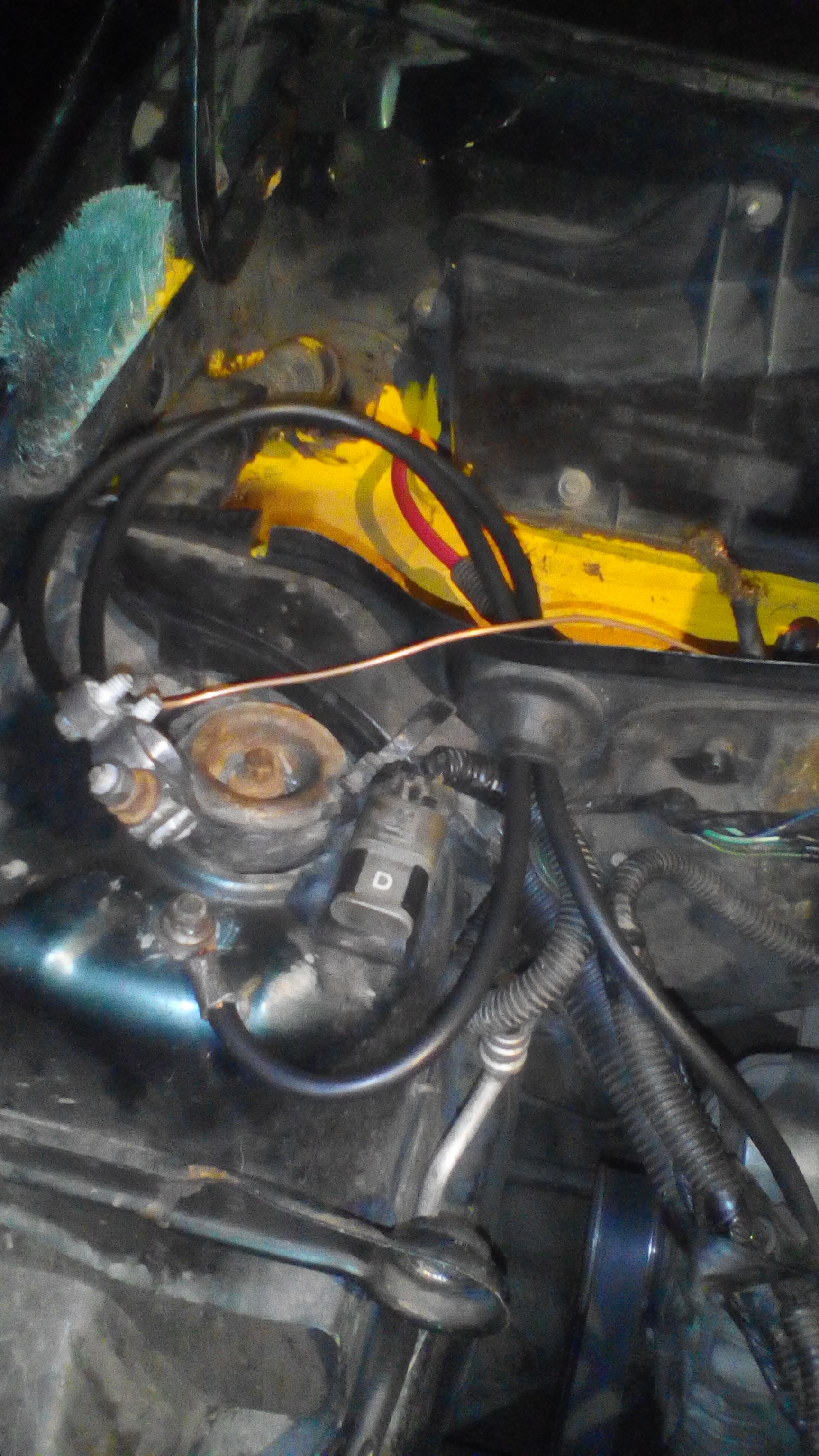

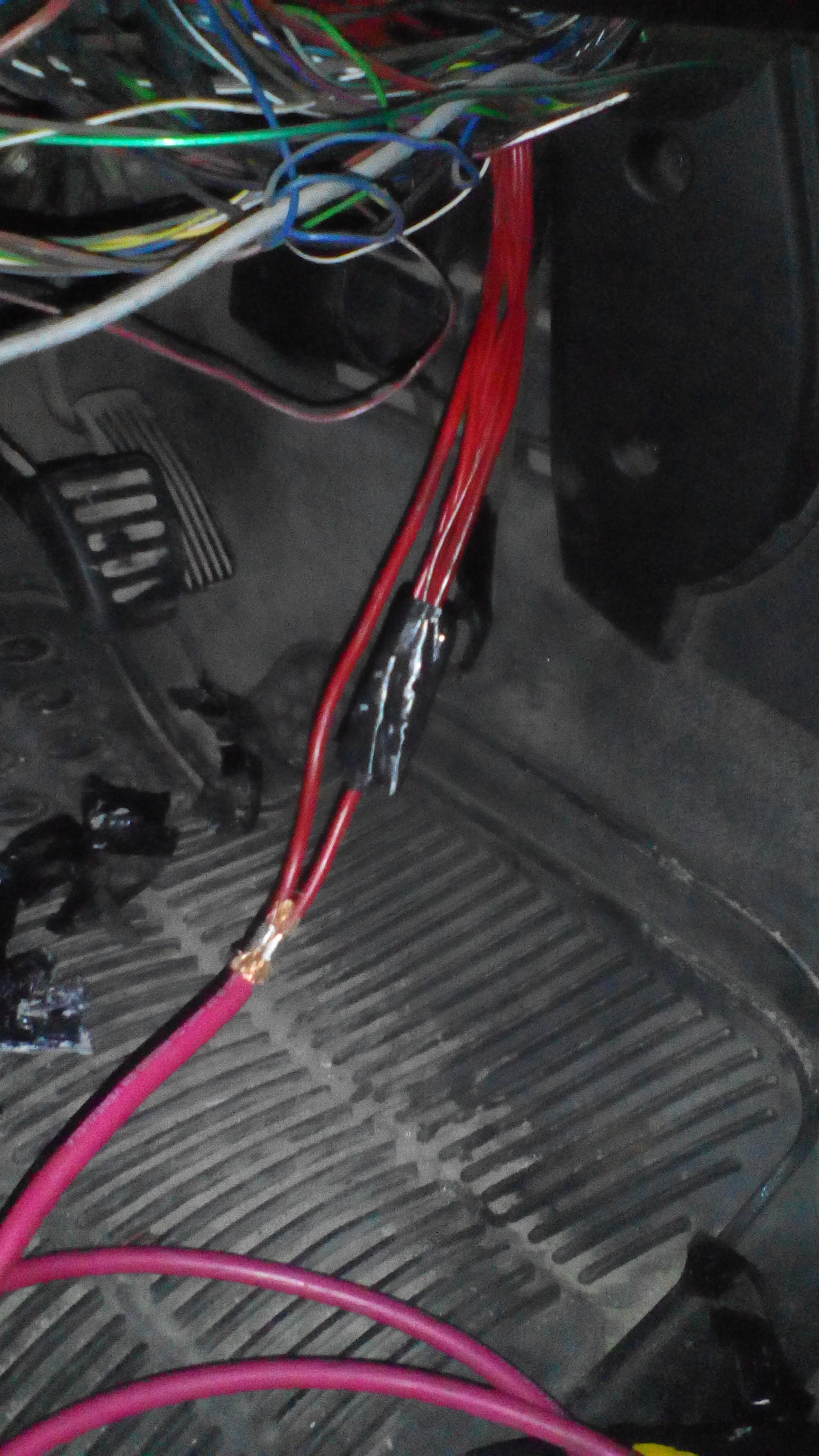

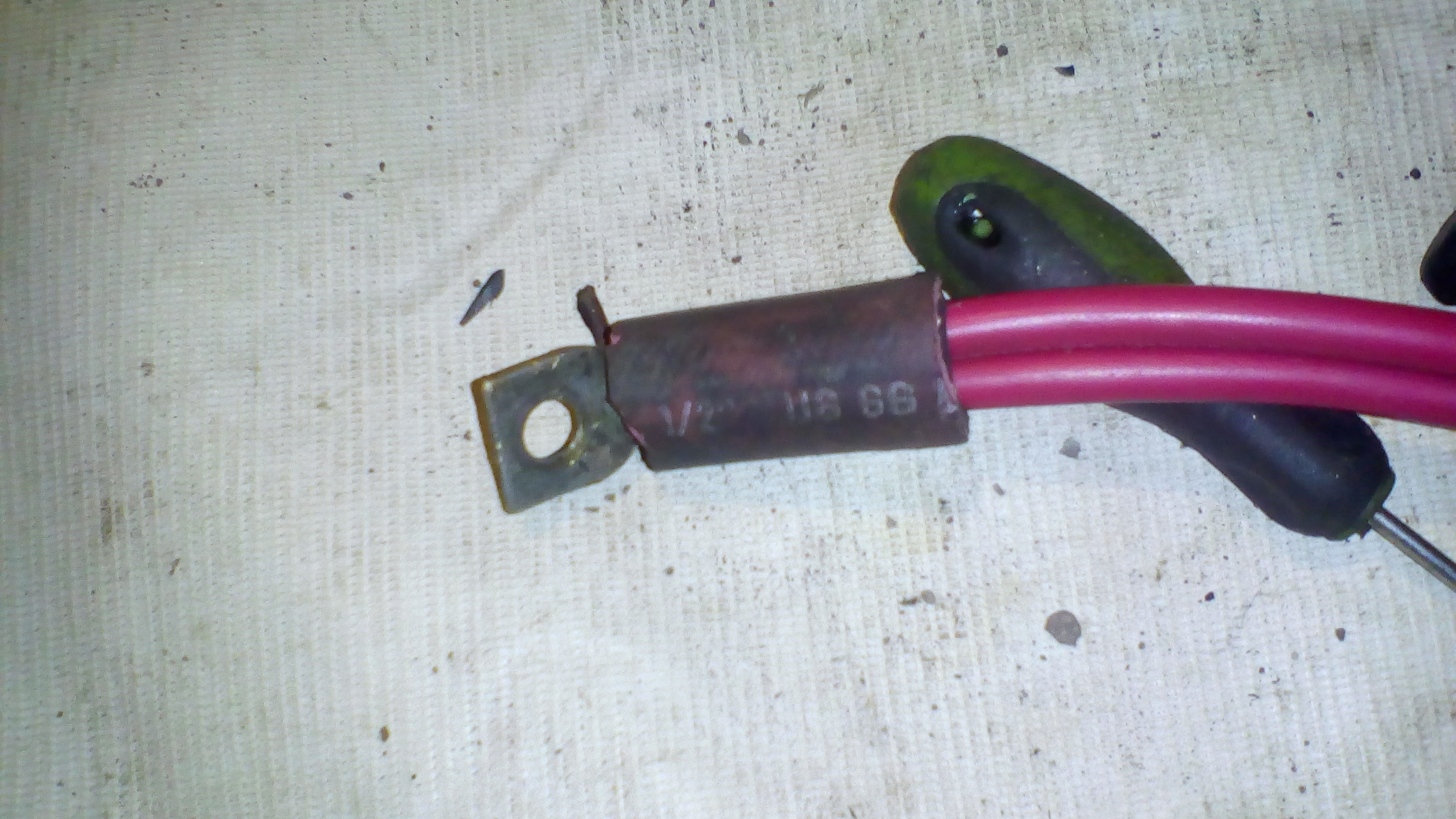

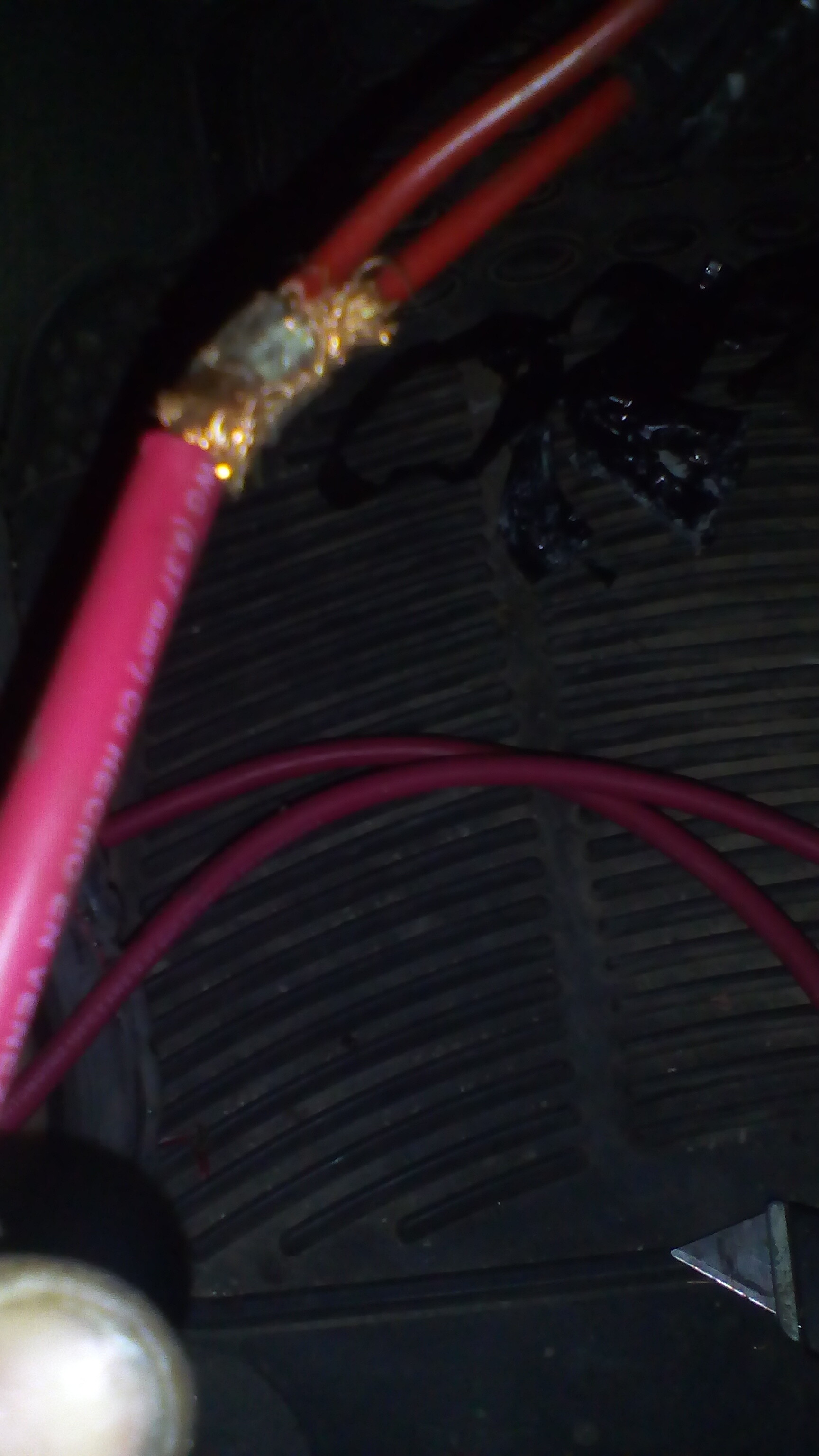

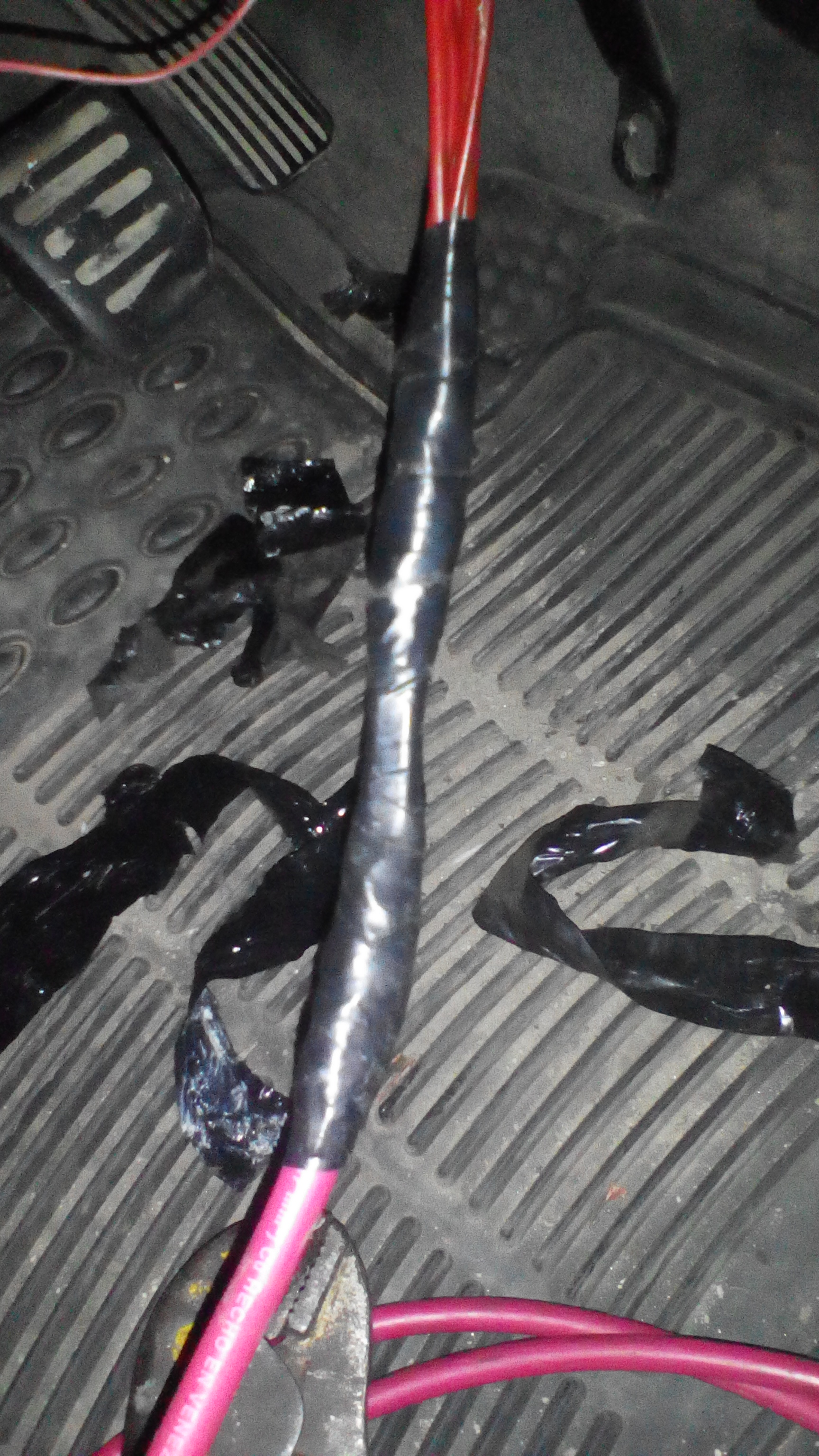

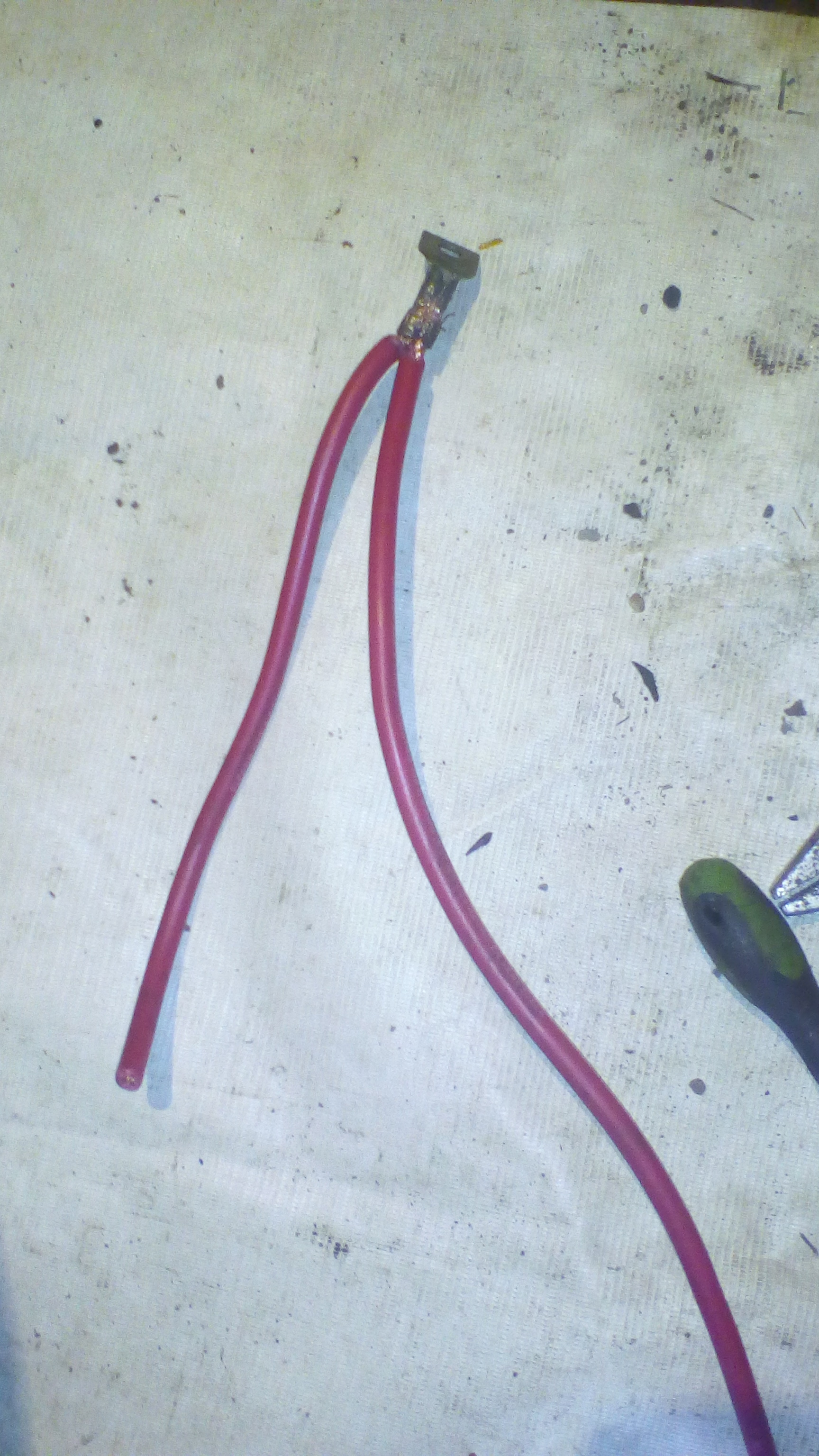

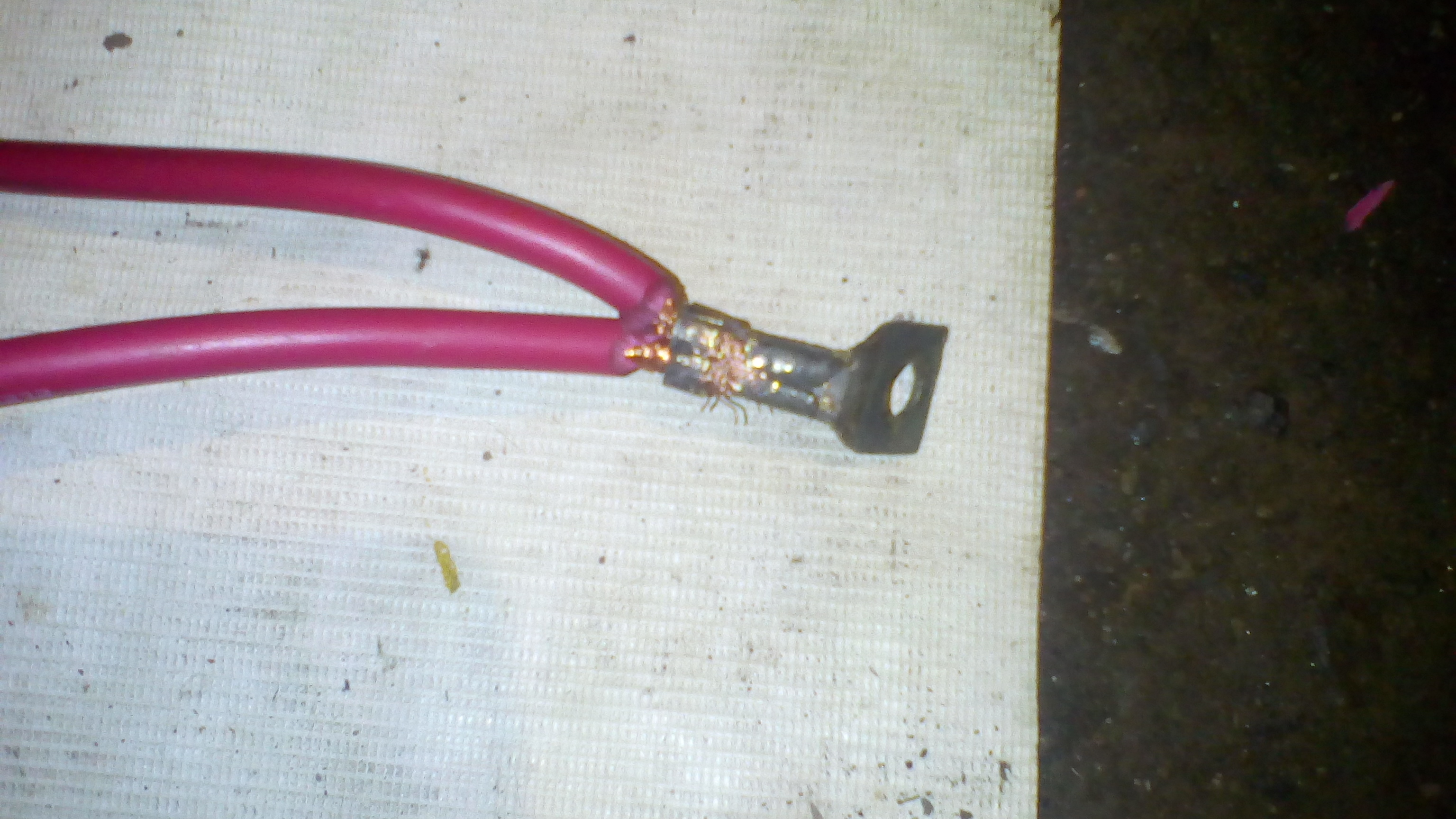

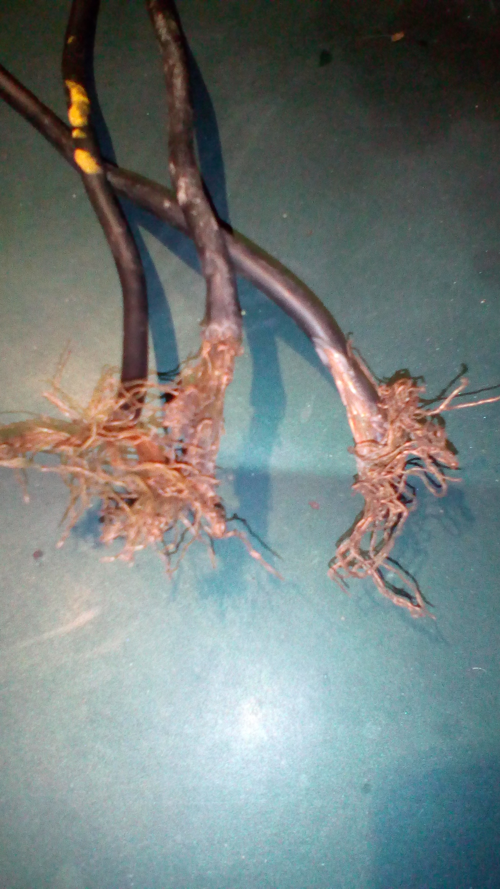

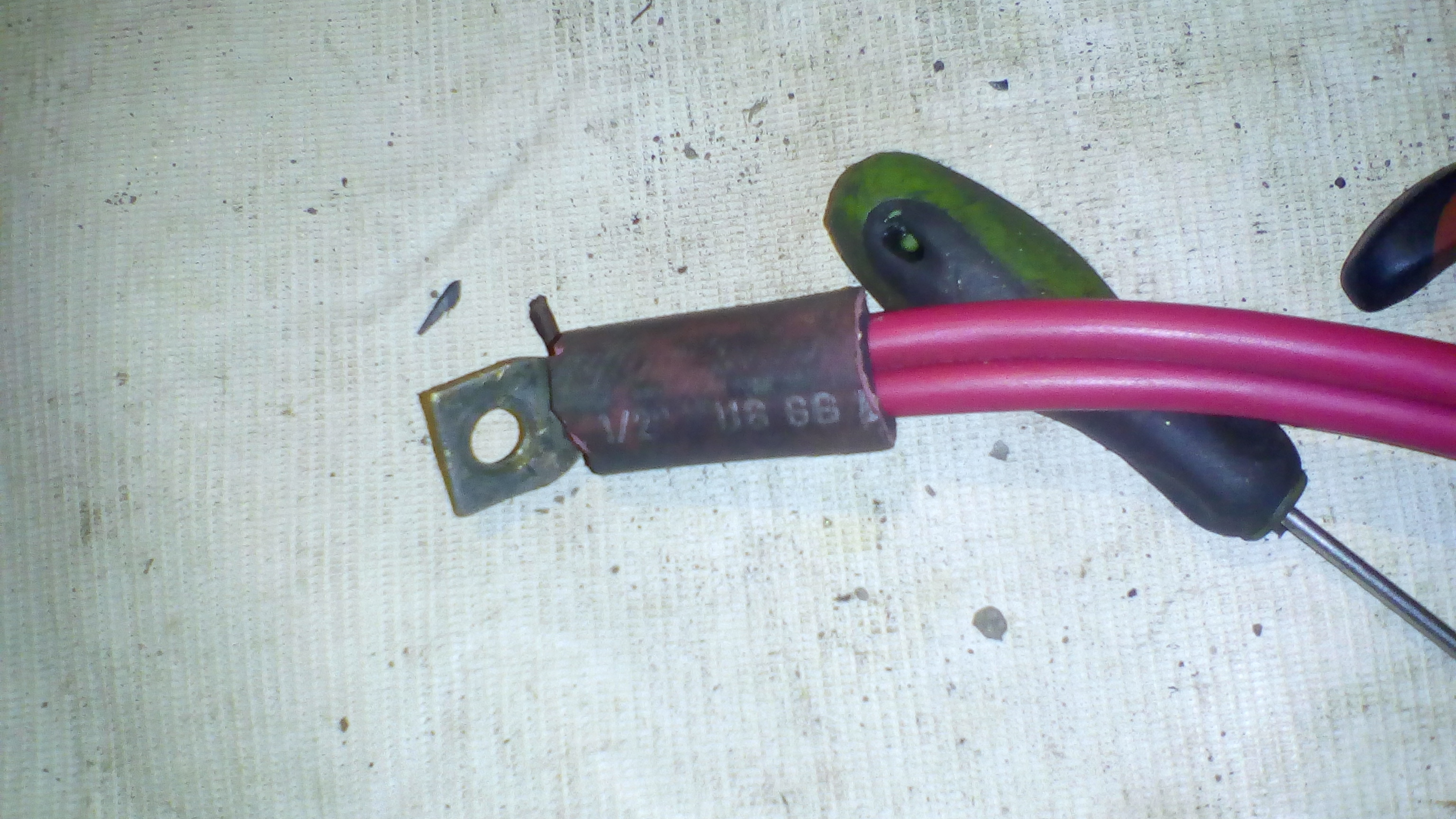

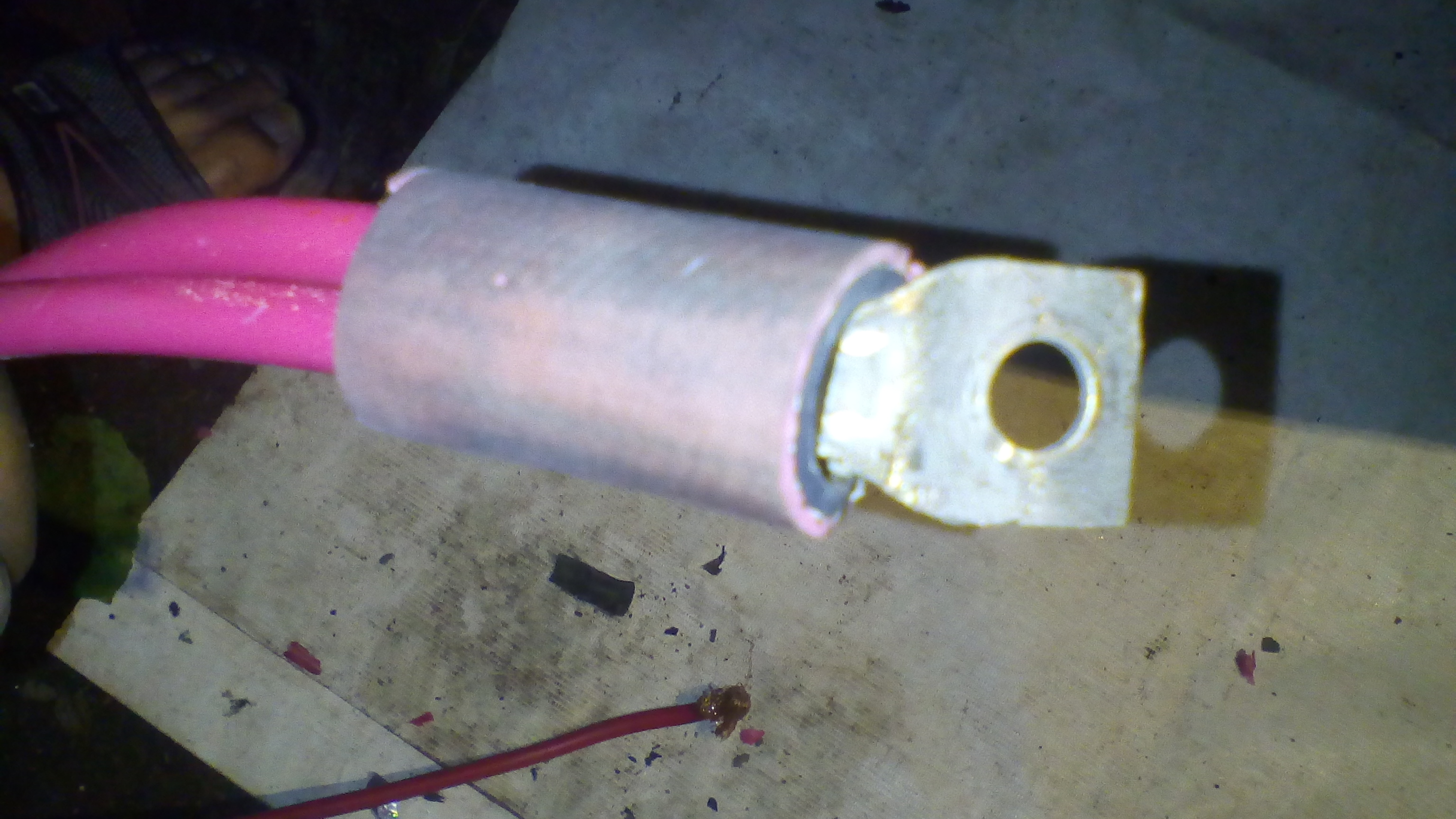

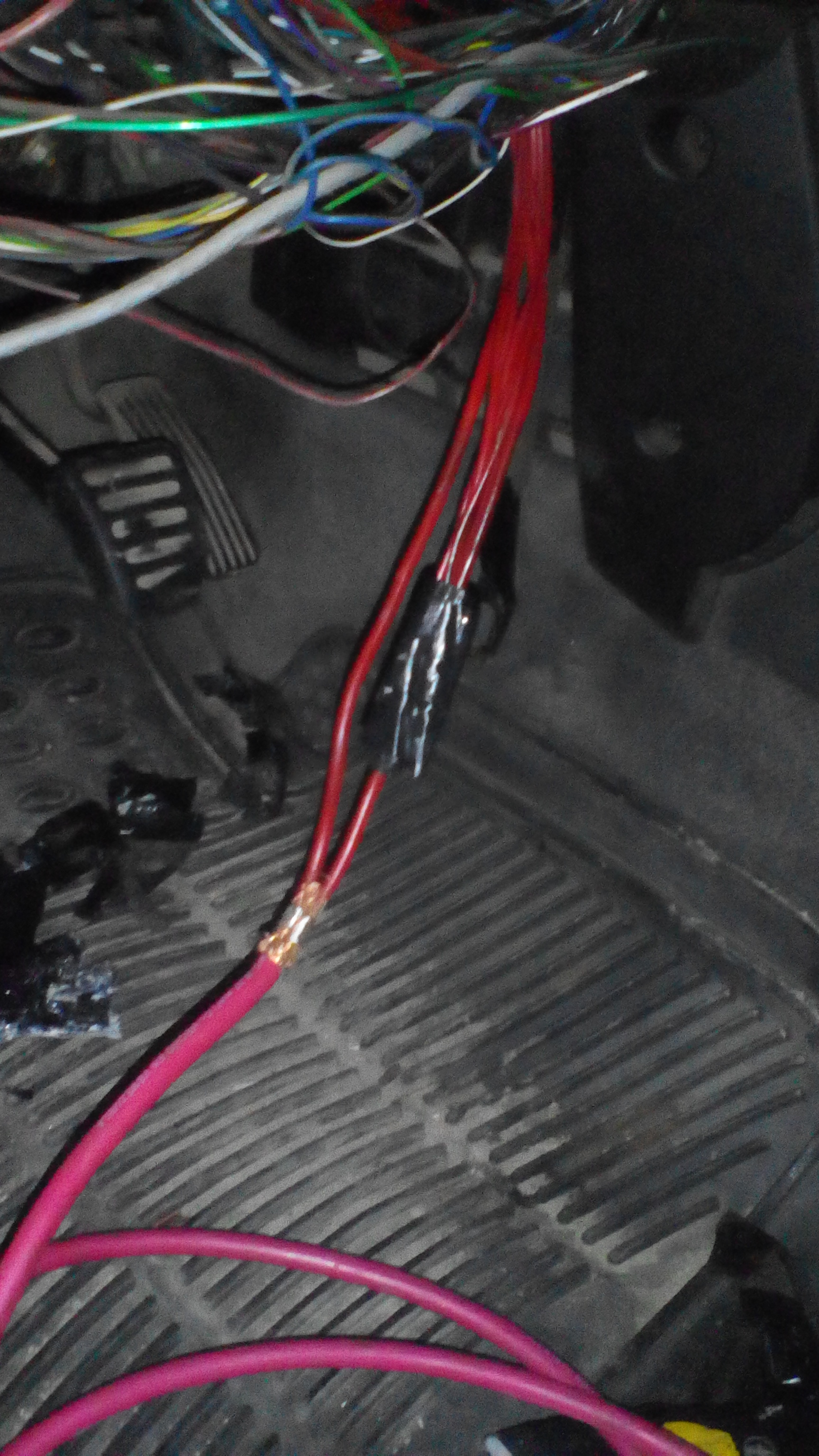

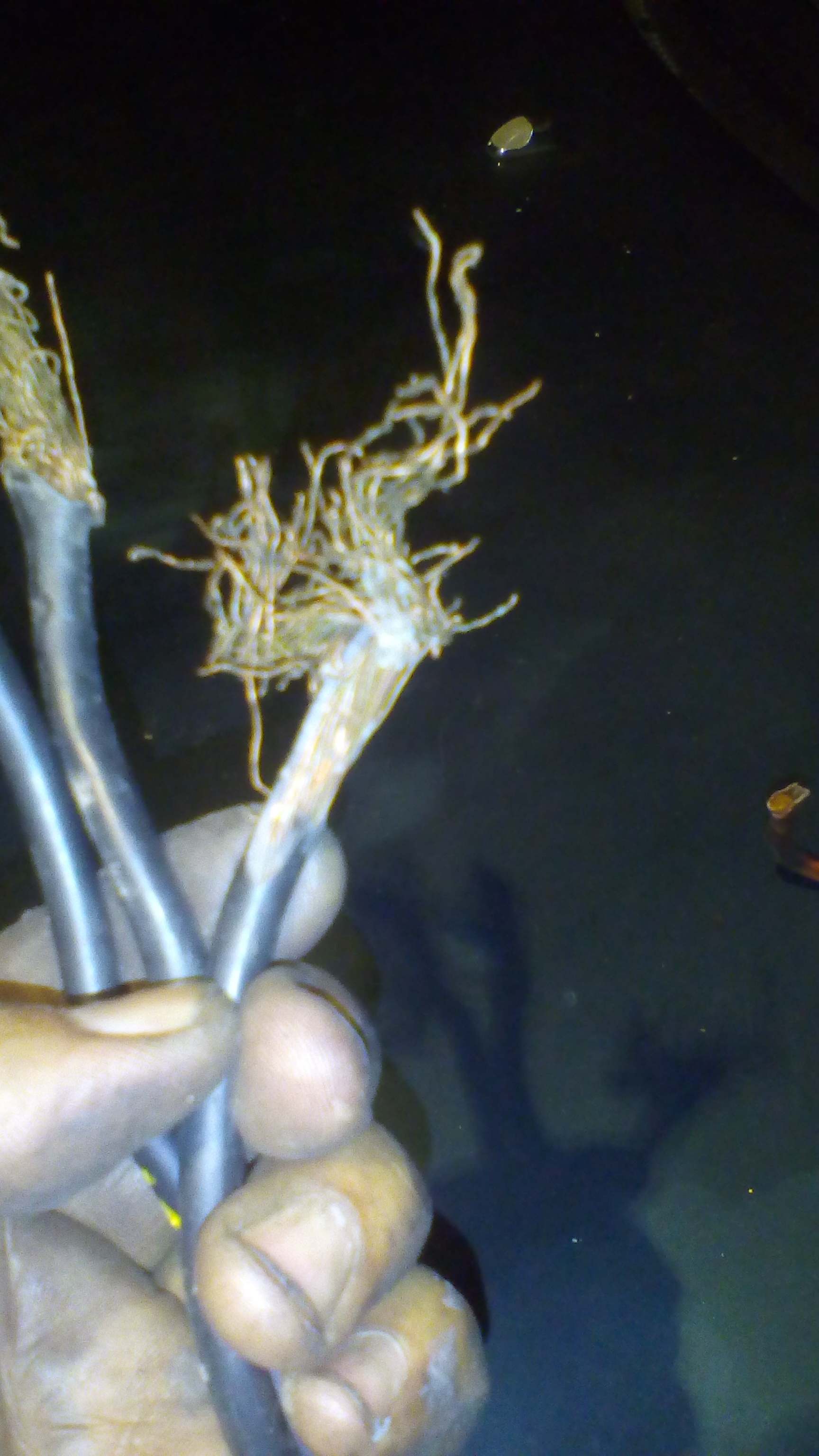

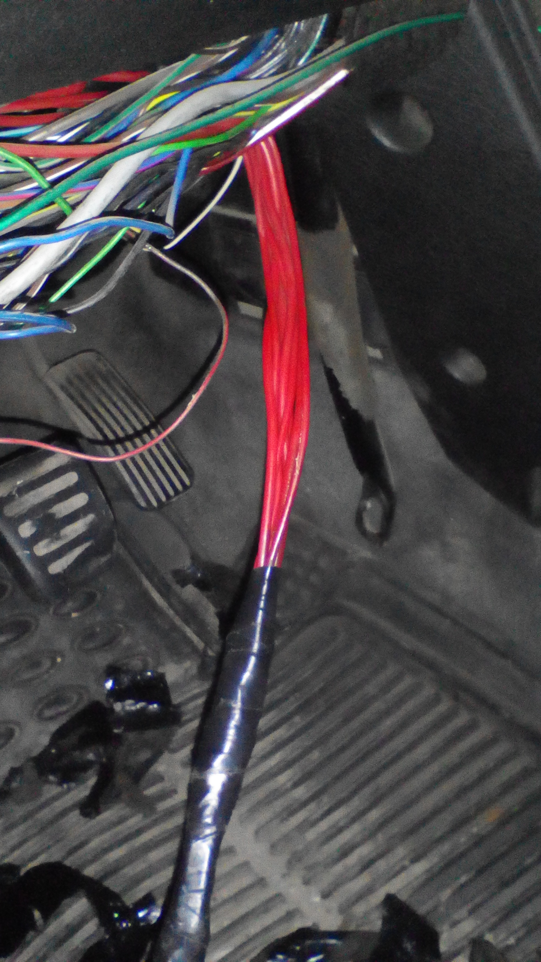

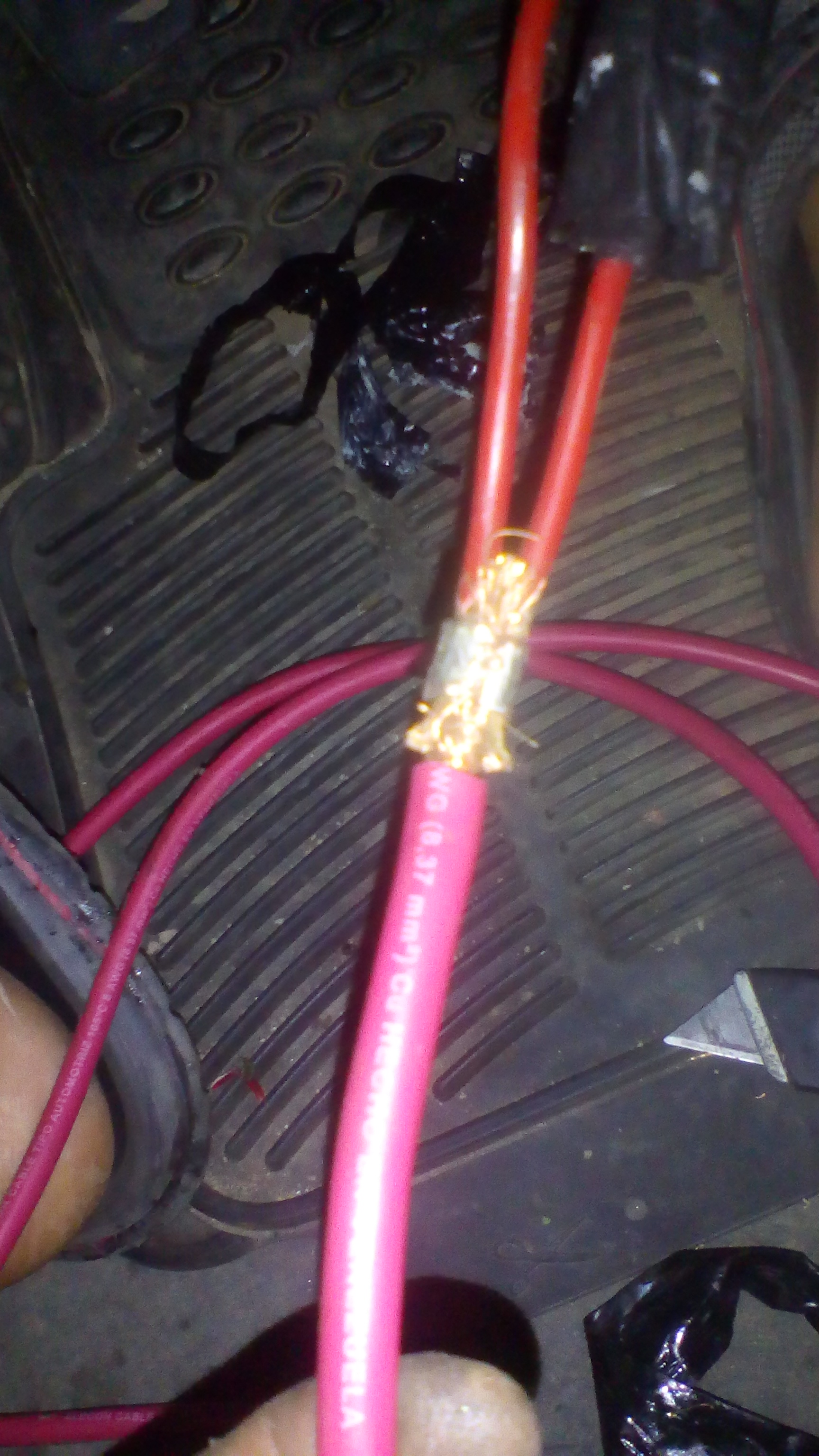

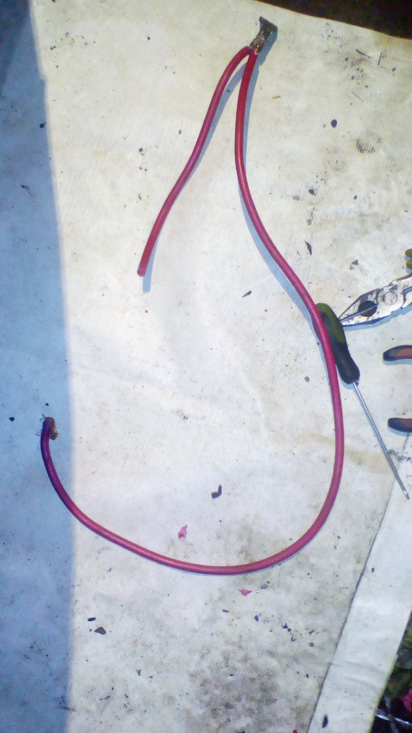

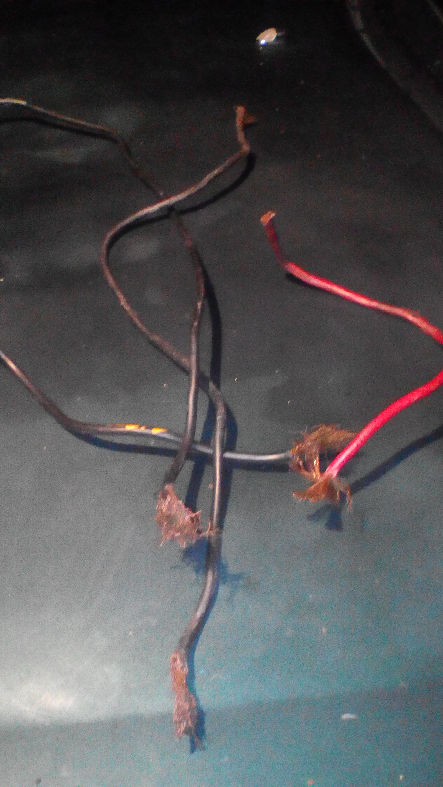

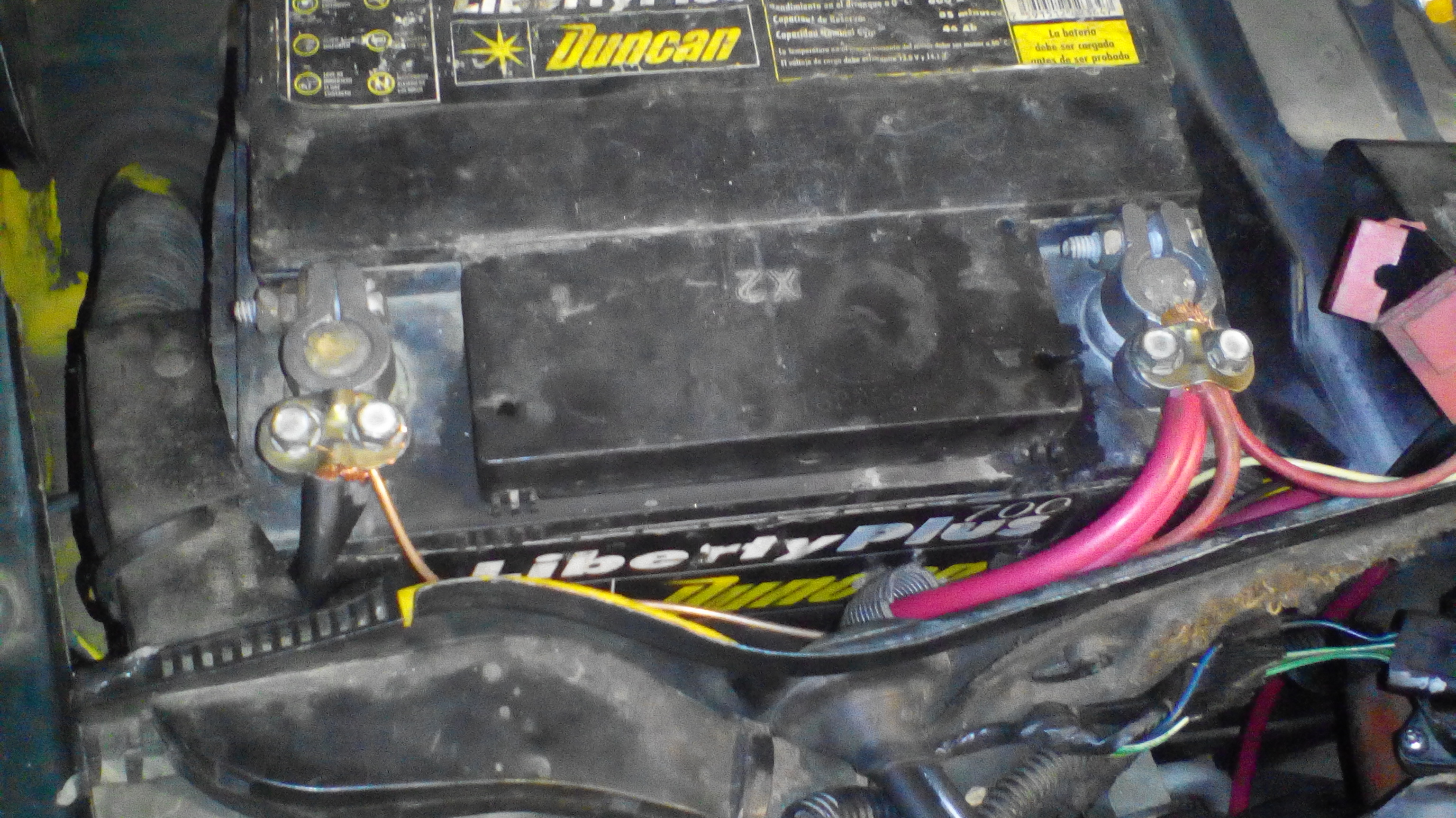

Buenas noches amigos corseros hoy me decidí en hacer el big3 para mejorar el sistema eléctrico de mi corsa, les comento que tenía los cables originales de fabrica osea 20 años con esos cables y efectivamente los cables estaban verdes sulfatados, mi sistema mandaba 13.2 ahora manda 14 voltios, IMG_20210502_230736 IMG_20210502_230733 IMG_20210502_230703 IMG_20210502_230641 IMG_20210502_225251 IMG_20210502_214033 IMG_20210502_214026 IMG_20210502_214023 IMG_20210502_213513 IMG_20210502_213509 IMG_20210502_213459 IMG_20210502_194955 IMG_20210502_194936 IMG_20210502_191456 IMG_20210502_191452 IMG_20210502_190017 IMG_20210502_190011 IMG_20210502_185923 IMG_20210502_185919 IMG_20210502_185829 Subiendo: IMG_20210502_154705.jpg…
Disculpa, este último cable donde se divide en dos , para donde son??
El más largo al Borne positivo y el terminal va al arranque el más corto va al alternador
Si te refieres al rojo grueso con dos rojos finos eso va a la fusilera

No hice big 3!cómo tal, solo hice cambio de cables tanto positivo como negativo!! Puse un cable directo del alternador a batería igual un cable de arranque a positivo de batería!! Las tierras las puse directo al chasis y chasis a motor!!
