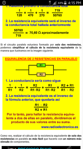

Hola soy nuevo y leyendo mucho encontré la fórmula para saber cual resistencia poner en paralelo.
por ejemplo en mi caso.compre una delphy y otra made in Brasil y el electro p rendia sobre los 95.
entonces puse una de 570 omehos y ahora prende a 92 la primera velocidad y la segunda a 94. nunca llega a la mitad.
