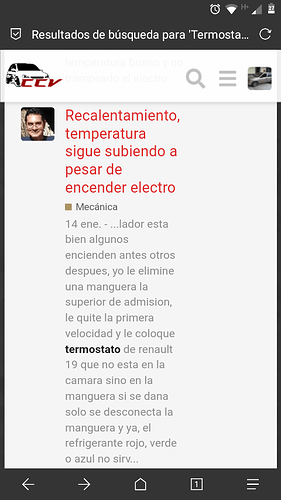

Te puedo sugerir leas acá los post de reemplazar el termostato del Corsa colocándole el elemento mecánico del R19 o R21 (no recuerdo bien), el cual se coloca dentro de la manguera a la salida de la carcaza del termostato y eso facilita muchisimo su mantenimiento ya que no debes desarmar tanto para acceder a él. También en Youtube hay tutoriales. En un momento te los anexo.
Yo en particular, cuando tenga los medios, pienso hacer este cambio.
Buen día, gracias hermano Nino. Al final le quite el termostato mientras compro el repuesto pues estos días esta rudo y necesitaba usar el carro. Estuve leyendo los pro y contras de esta ubicación y voy a analizar bien que decisión tomar. Lo que si estoy completamente en acuerdo es en colocar nuevamente el termostato. En esa zona que se muestra en el video seria espectacular pues se evita tocar la correa del tiempo (el mio es 1.4). También me atrajo la idea del amigo que habla de hacer agujeros a la tapa trasera del protector de la correa del tiempo y desde allí extraer los tornillos. Bueno en todo caso me asusta el hecho de que luego de quitar el termostato no me marca en el cluster la temperatura. O sea no llega a subir ni siquiera para reflejarlo en el panel. No me agrada mucho. No me vaya a sorprender luego. Saludos
