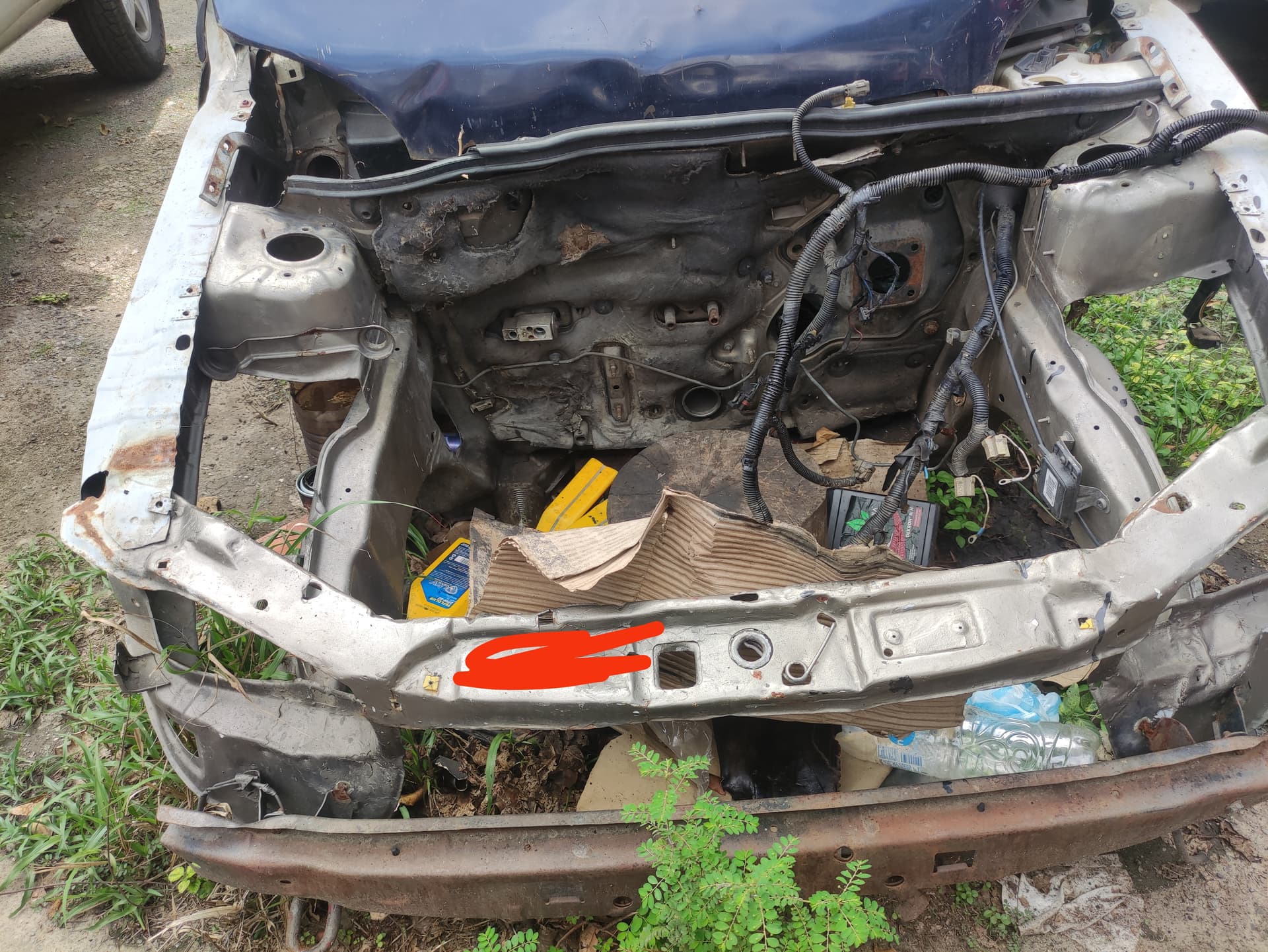

Muchachos, compré una vida de Corsa porque el muy tiene muchos podridos y el latonero me recomendó mejor comprar esa vida. Me salía más barato. Entonces voy a pasar todo lo del mío para ese que compre. Cableado, tuberías de freno, gasolina, motor caja, tren delantero! Todo! Este carro que compre no tiene nada. Solo parte de la tapicería interna y ya. Por dónde me recomiendan comenzar? Lo primero que haré será ponerle ruedas. El puente trasero primero y el tren delantero. Creen que es lo mejor? Todas las recomendaciones son bienvenidas adjuntaré fotos del que compre
Que bien pana es un proyecto bastante completo, pero te recomiendo que debería primero revisar todo el compacto delanteros, empezando por la punta de la cara de vaca de que no esté despegada del compacto laterales, se ve que está como golpeado el frente. Por ay debería empezar.

Muy muy atento al compacto y carevaca !!.

No pienso venderlo por lo menos a largo plazo. Revise los electropuntos del cara de vaca y están en buen estado, aunque si hay que reforzar un poco las bases centrales que son las que siempre se parten y están medio agotadas Pero no como las mías. Este mes no creo que comience con el armado pero ya para el otro si me monto en eso.

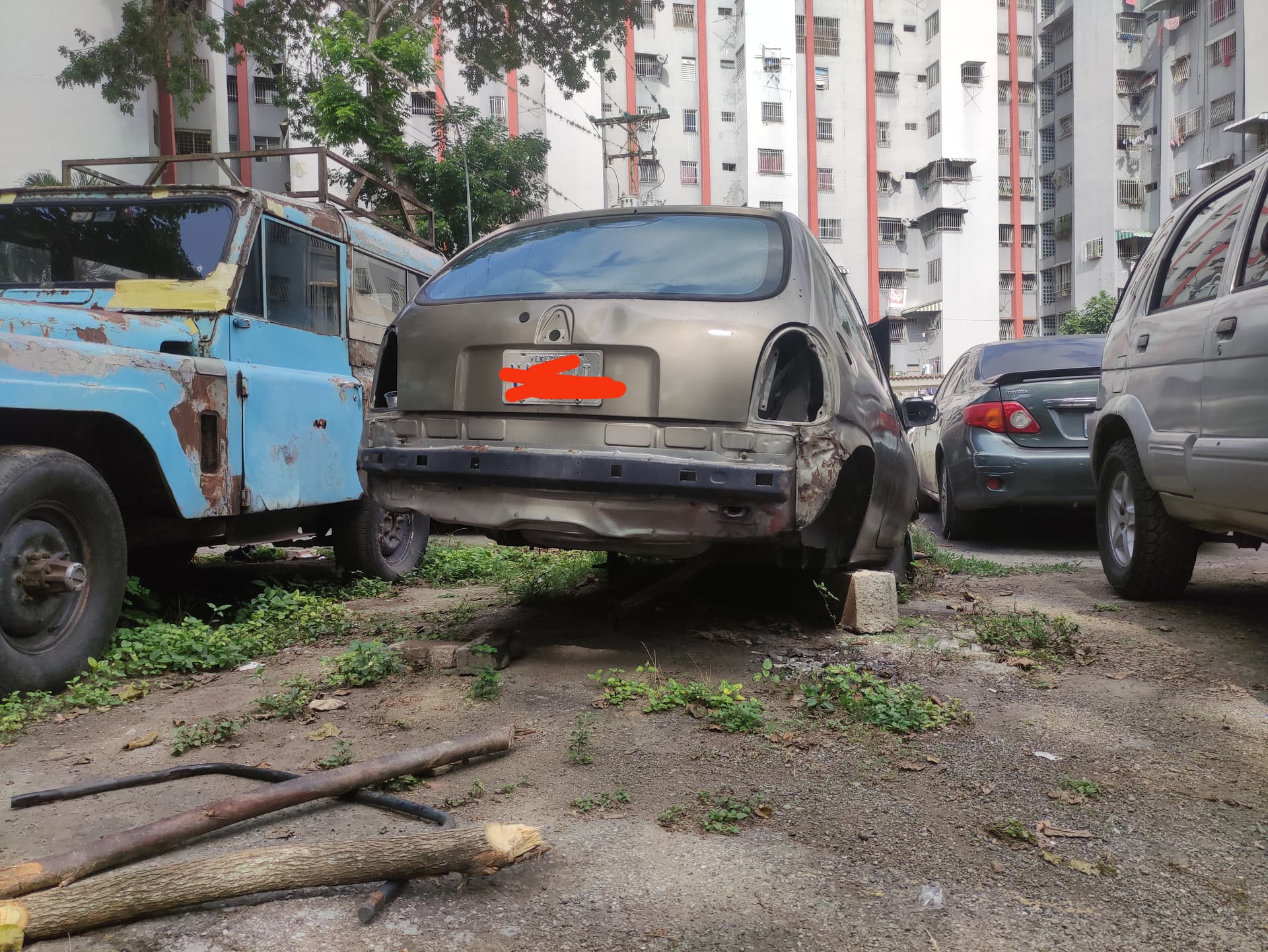

Saquelo de ahí, montelo en 4 burros y poco a poco vaya dandole.. tienes bastante trabajo por delante pero el beneficio es que puedes ir corrigiendo de una algun detalle que salga en la armada.. tienes el lienzo libre
Ya el Corsa está montado en 4 burros, la semana que viene comenzaré con los detalles de latonería. Ahorita comencé es con el trámite de ponerlo a mi nombre. Uno reales voy a gastar ahí. Ya después de que esté armado entonces haré el cambio de motor en los papeles.
