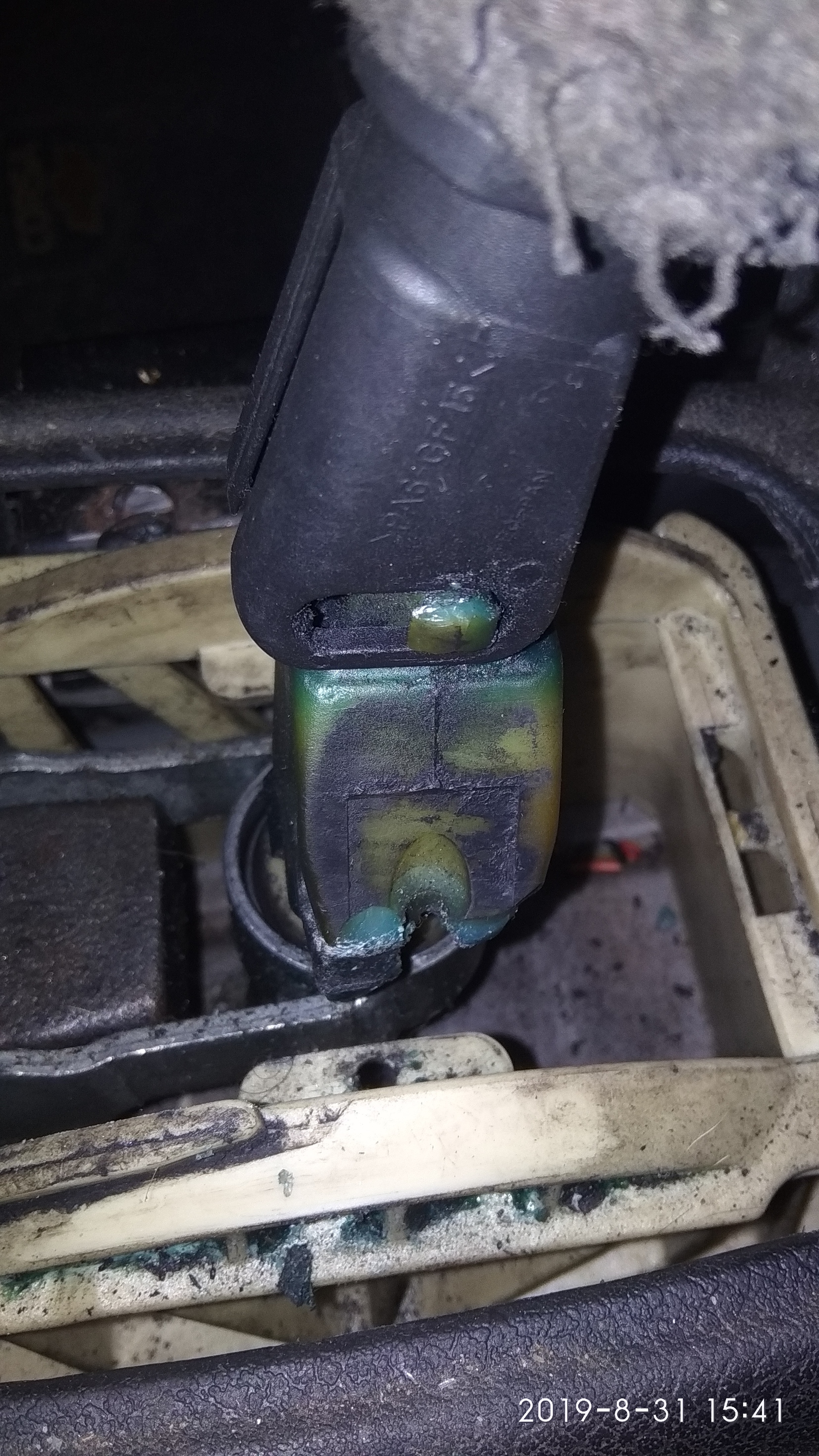

Buenas noches estimados,
En días pasados me di cuenta que la palanca de cambios estaba partida, justo donde se pone el pasador para hacer el ajuste, así que me tocó ajustar lo más aproximado posible, cabe decir que el varillaje es nuevo. Todas las velocidades entran sin problemas, después que hago una ruta cómo por ejemplo de Chacao al centro de Caracas, que la caja calienta no entra el retroceso, aveces meto la 5ta y entra el retroceso sin problemas pero no siempre pasa.
Saque el varillaje y probé con la mano y tampoco entraba hasta que se enfrió un poco, en la mañana funciona sin problemas.
La verdad no tengo idea de que puede ser …si alguien sabe que puede ser, agradezco la ayuda…

Lo otro que estoy buscando es la palanca de cambios por que se me partió en la parte interna.

la ventaja de la carcasa plástica de ese modelo es que es bastante fuerte si las piezas que se partieron están completas las puedes pegar con epoxico e inclusive reforzarlas con pletinas metálicas y tornillos de tal manera que no te estorbe en el movimiento de la palanca.
Que va mi pana, no se pueden pegar se partieron como una galleta, los pedazos son muy pequeños.
Gracias por la idea, pero debo conseguir una en buen estado nuevas valen mucha plata.
