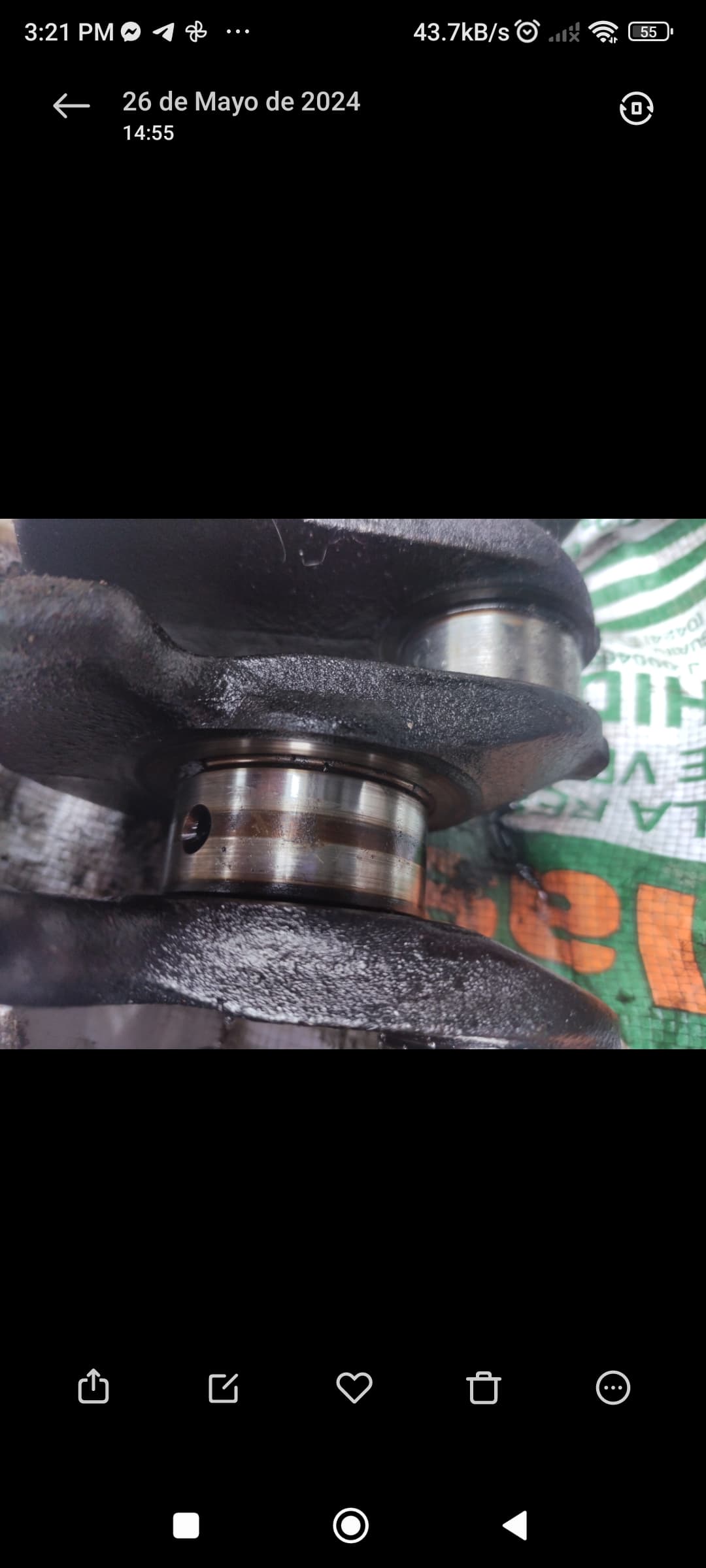

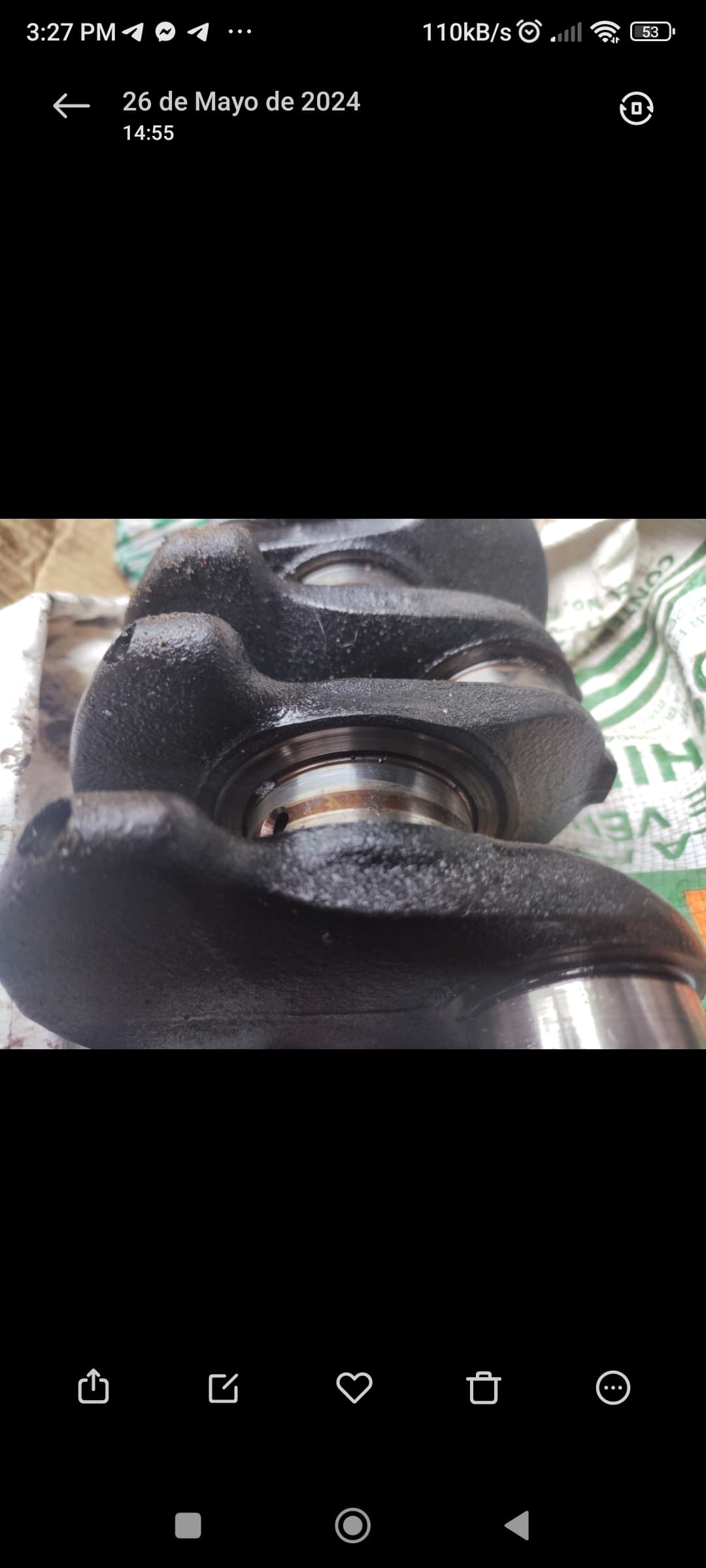

Ahora bien, el cigüeñal tiene juego axial! Un tornero me dijo que puede rellenarlo, pero es costoso. Otro mecánico me dijo que hay un trabajo que se le hace con bronce. Alguien tiene idea de cómo es ese trabajo? Ahorita subo una foto

Así está el cigüeñal en el axial. Según todo lo que he leído en el foro recomiendan comprar uno nuevo antes de reparar en la mayoría de las publicaciones. Conseguir uno original gm en buenas condiciones es imposible. Tengo todo el día en eso y todos tienen detalles. Que me recomiendan ustedes?
