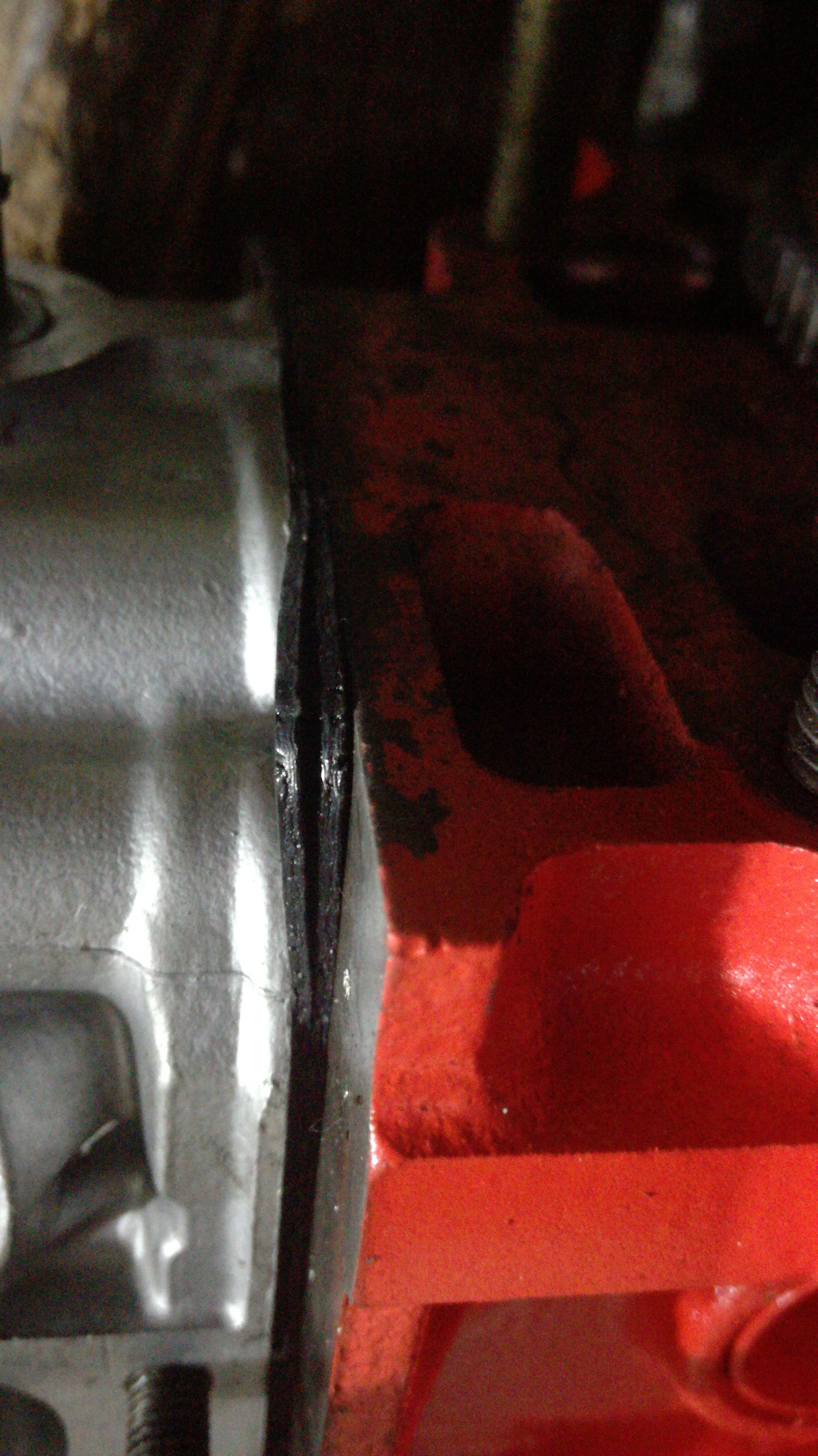

Oigan yo arme un 1.9 pero el.mecánico qhe lo armo le puso doble junta ala tapa de cilindros que por que se iba a subir mucho de relación de compresión alguien sabe algo de eso ?
Es posible, eso solo se sabe midiendo y sacando las cuentas. Ahora, con lo que mide una empacadura y con el ancho que quedan después de apretarlas, una extra, no hace nada de diferencia en la compresión.
Pues me gustaría mandarte unas fotos de como esta armado para que me dieran su opinión pero no se a donde
Además, pareciera que le colocaron dos empacaduras metálicas, mientras no fugue, está bien
Si de hecho son por que trae pistones de ford ka son más altos no se si aya ya hayan hecho algo asi
